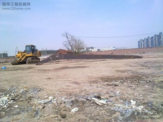

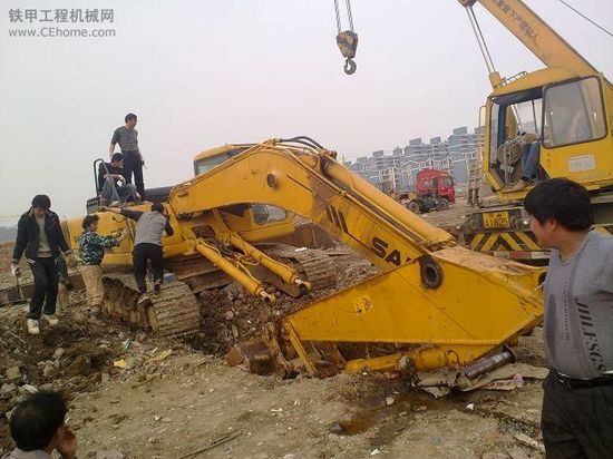

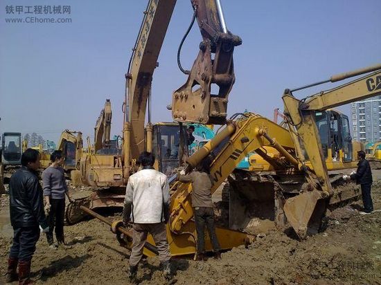

拆臂过程
拆臂过程
拆臂过程
拆臂过程
拆臂过程

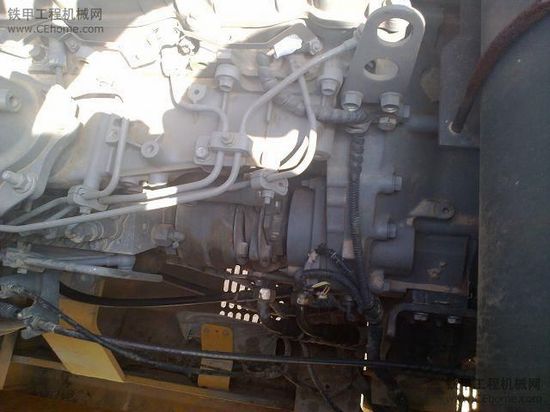

屁股加长了30公分
大的发动机

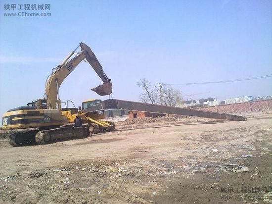

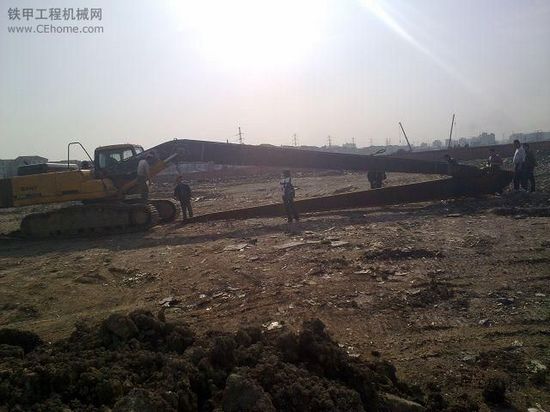

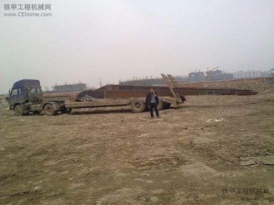

臂运过来了

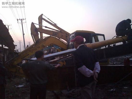

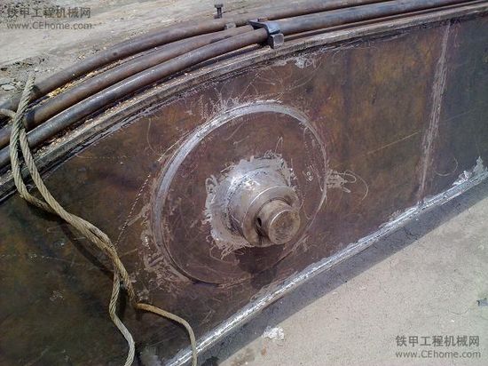

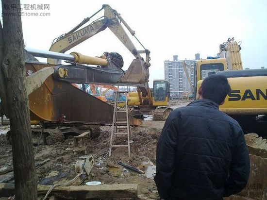

大臂装好后最二个销子歪了,打不进去,又拆下来反厂搞了半个月才搞好,
歪了的销子
销子搞定

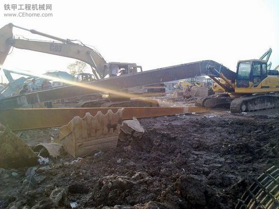

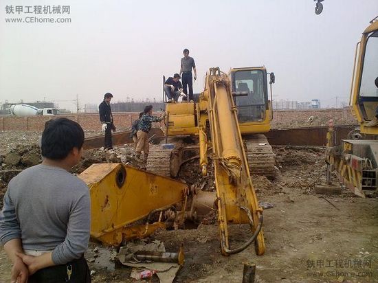

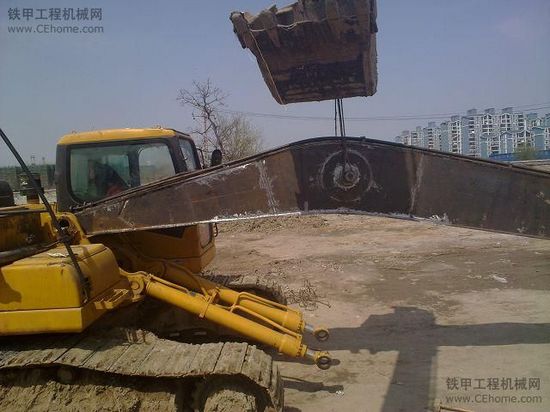

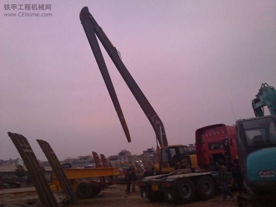

让320B的进行吊装开始装臂
装大臂
装大臂

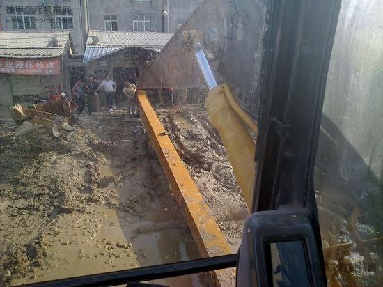

大臂装好,试大臂

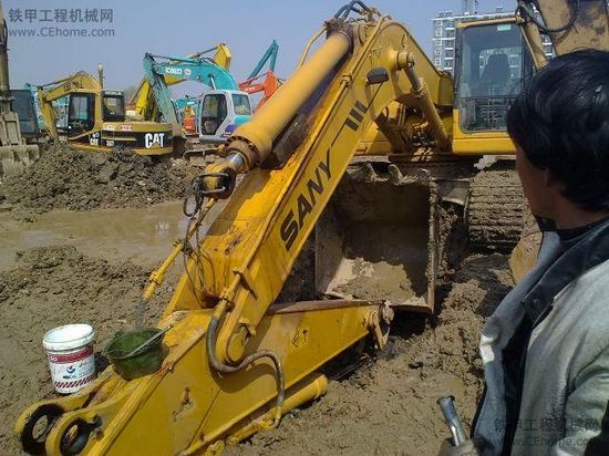

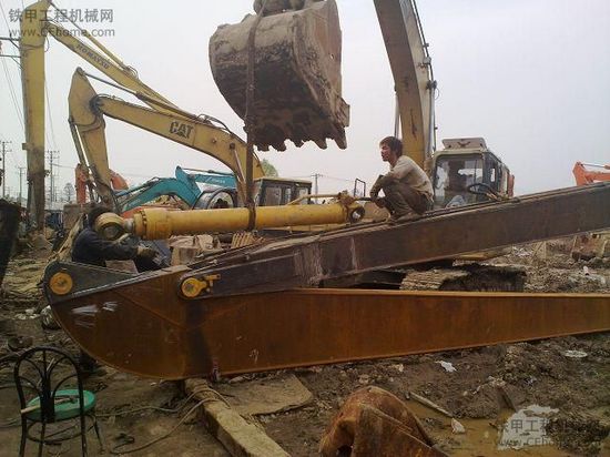

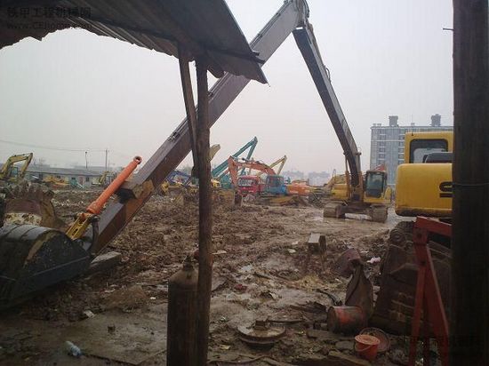

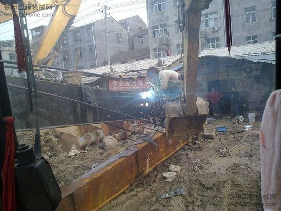

焊小臂油缸,这小臂油缸比大臂油缸还大呵呵
焊油缸坐子
装油缸
基本焊好
小臂油缸也装好了,试下车子

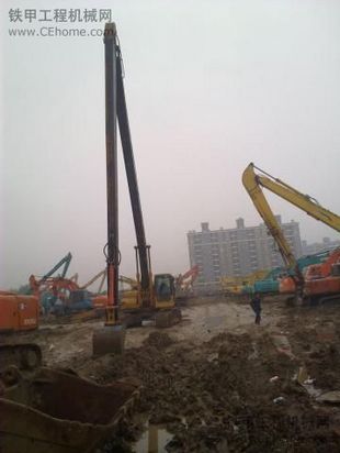

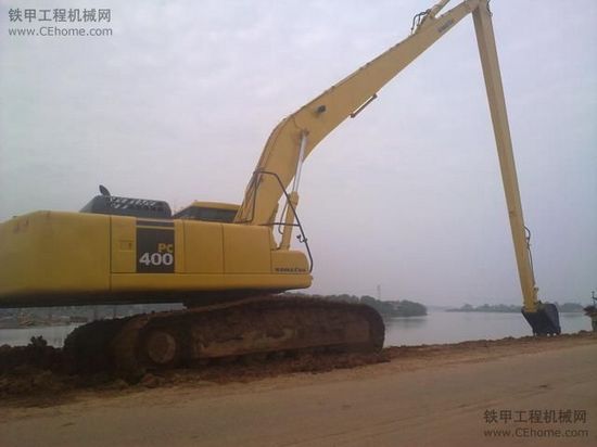

装好后!小臂升到位大臂抬不起来!老板们当时吓了一下,后来把大臂油缸压力调到600后,轻轻点一下就抬老高了,差点把这个棚子打掉了,(这棚子是以前别人挖机打的,我没碰到棚子)哈哈!!又怕压力太大油管受不了后来叫三一公司的人来调,现在收斗和翻斗也太快了!
做完油漆变成了小松
